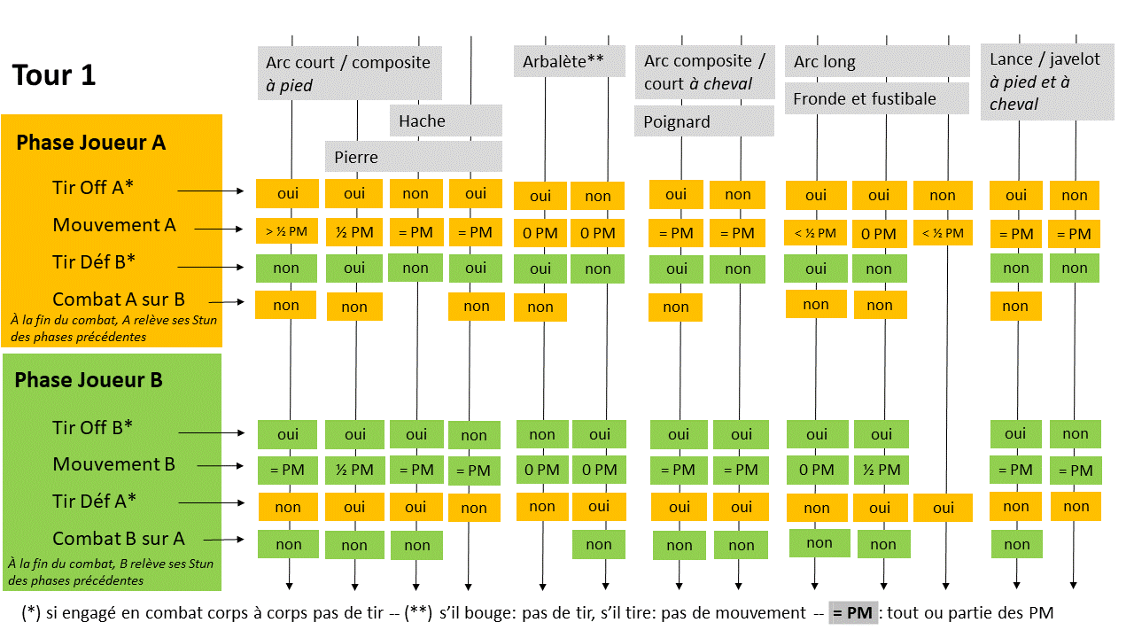

Intéressant, je note tes suggestions dans un fichier pour les tester le jour où je re-installe le jeu :-) ; je joins un résumé des tirs et phases qui illustre aussi la puissance de nos archers montés ;
