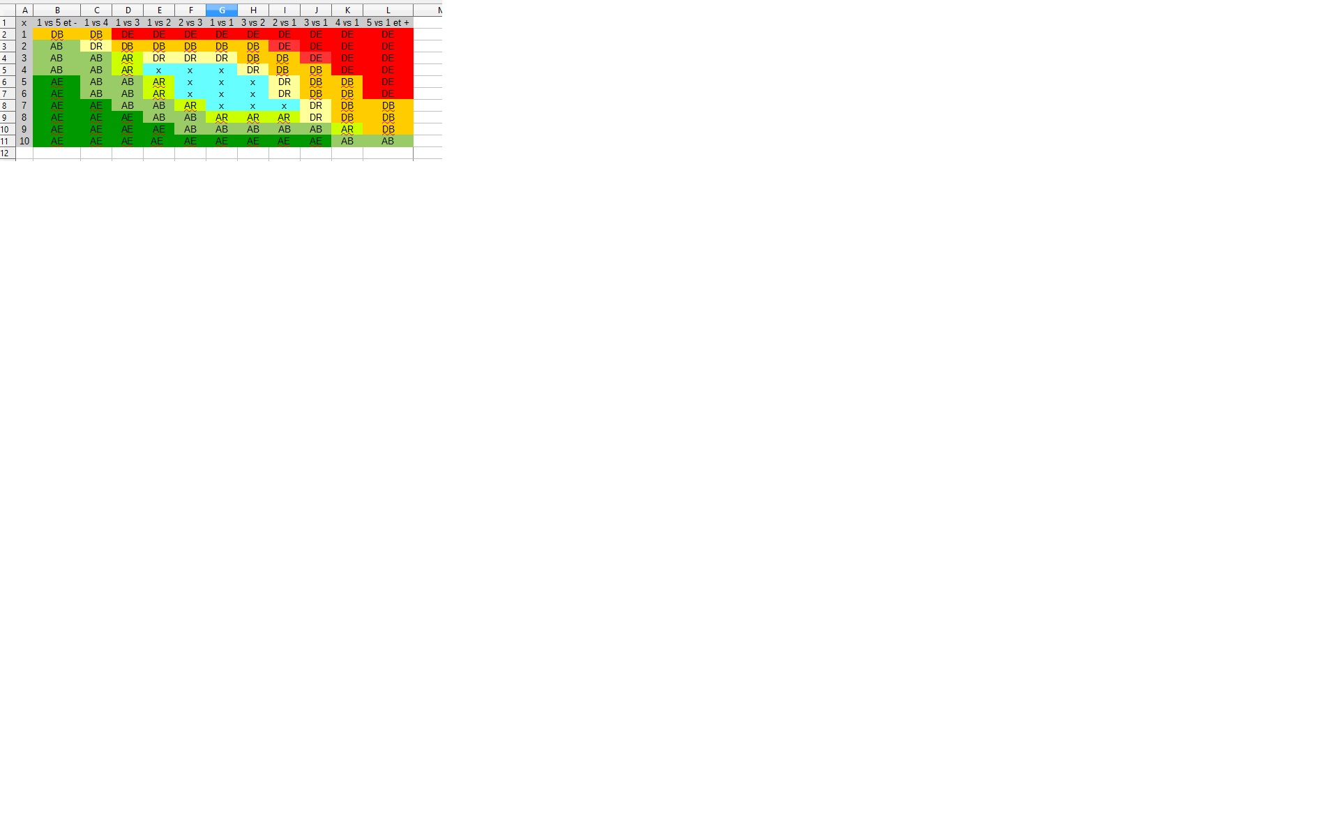

Maintenant, je veux la possibilité de combattre à moins de 1 contre 1. J'ai donc réfléchi a cela. J'ai décidé (ne me frapper pas) de retirer les pions assommés qui demande beaucoup de manipulation et si le coté graphique est intéressant rendent le jeu moins fluide.
Ensuite, comme la plus part des wargames plus moderne, j'ai décidé de supprimer la double valeur (attaque, défense) pour une seule qui représente la capacité de combat aussi bien en attaque qu'en défense. Pour ma part, je prendrais une moyenne des deux mais il suffit pour utiliser les pions originaux de ne prendre que la valeur d'attaque.
Ensuite j'ai réfléchi à la table et j'en ai sorti la pièce jointe.
ETUDE DES REGLES
Table de combat :
On part sur un système simple. Pour rappel : Il n'y a plus de pion assommé . Je sais, je sais c'est dur mais je vise de nouveaux joueurs...
J'ai essayé plusieurs choses : 2d6, 1d6, 2d10 pour finalement revenir à 1d10 afin de garder le matériel original.
Raisonnement :
7 résultats possibles : AE ou DE : 1 attaquant ou le défenseur éliminé, AR ou DR : Les attaquants reculent ou le défenseur recule, AB ou DB : 1 attaquant ou le défenseur est blessé, SE : sans effet.
1/ A 2 vs 1, l'attaquant à deux fois plus de chance d'éliminer, de blesser ou de tuer le défenseur.
2/ Plus on est proche de 1 vs 1 et plus les adversaires sont de même niveau et donc les chances de faire un coup sans effet et important.
1 vs 1 : l'attaquant à autant de chance que l'adversaire de faire un résultat quelconque.
2 vs 1 : l'attaquant à deux fois plus de chance.
3 vs 1 : l'attaquant à trois fois plus de chance de faire AE et AB. Comme il ne reste que 2 places et qu'il en faudrait 4 (3 AR et 1 DR) on retire de chaque coté un recul ce qui donne 2 DR.
4 vs 1 : Afin de remplacer les 4 DR manquant on supprime l'AE.
5 vs 1 et + : Par simplification on limite le rapport à 5 vs 1 et on permet quand même pour le fun de laisser un chance au défenseur de blesser son adversaire. On met 6 DE pour tous les DB et les DR qu'ils manquent en contre partie.
Afin de permettre un jeu plus réaliste dans les combat proche de 1 vs 1, un rapport 3 vs 2 a été créé. On part du rapport 1 vs 1 et on ajoute juste un DB
La table est symétrique pour les autres rapport.
Voilà pour le début... Qu'en pensez-vous ?

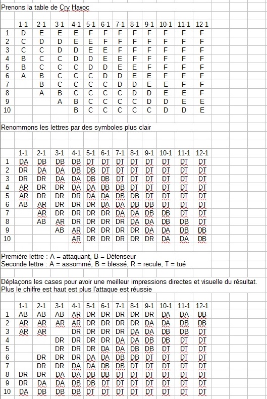

Messagepar vouldic » Mer Sep 23, 2015 12:26 pm
Voilà le résultat de vos remarques. Je suis partie de la table de combat de Cry Havoc et je n'ai fait qu'une seule modification sur la table de 1 contre 1 et j'ai également rendu possible le combat inférieur à 1 contre 1. Qu'en pensez-vous ?
Heu... Il faut commencer par l'image du bas (Etape 1).

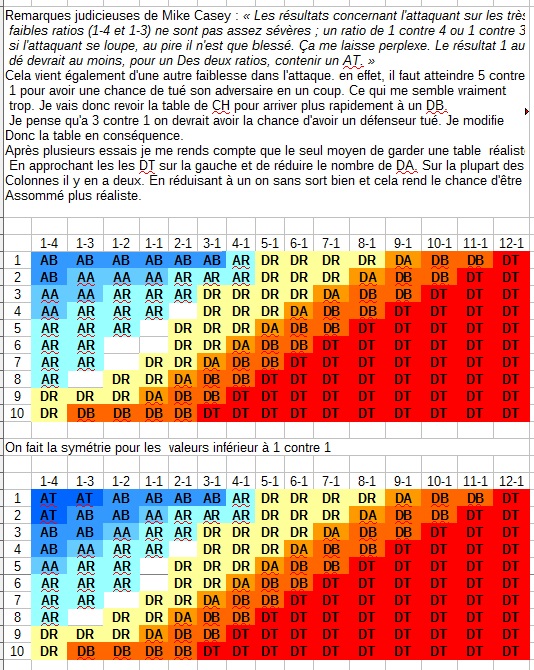

Messagepar Mike Casey » Mer Sep 23, 2015 5:20 pm
Les résultats concernant l'attaquant sur les très faibles ratios (1-4 et 1-3) ne sont pas assez sévères ; un ratio de 1 contre 4 ou 1 contre 3 si l'attaquant se loupe, au pire il n'est que blessé. Ça me laisse perplexe. Le résultat 1 au dé devrait au moins, pour un des deux ratios, contenir un AT.

Messagepar vouldic » Mer Sep 23, 2015 6:06 pm
Merci pour cette remarque constructive. Effectivement cela semble trop faible. Cela vient également d'une autre faiblesse dans l'attaque. en effet, il faut atteindre 5 contre 1 pour avoir une chance de tué son adversaire en un coup ???? Cela me semble vraiment étrange. Je vais donc revoir la table de CH pour arriver plus rapidement à un DT. Je pense qu'a 3 contre 1 on devrait avoir la chance d'avoir un défenseur tué.
Cordialement.

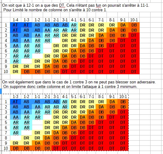

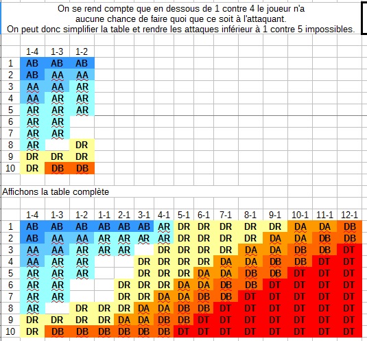

Messagepar vouldic » Mer Sep 23, 2015 7:21 pm
Voici la suite après la réflexion de Mike...
J'attends vos remarques constructives. Merci d'avance.

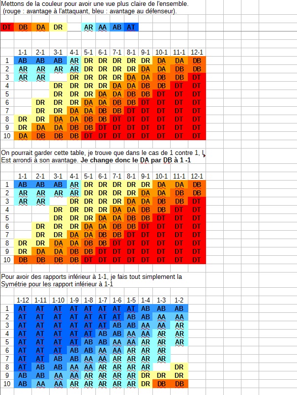

Re: Nouvelle Règle : Pioun Renaissance
Messagepar vouldic » Mer Sep 23, 2015 8:37 pm
Je viens de faire une partie avec mon fils qui trouve dommage qu'à 1 contre 1, il n'y est pas la possibilité d'avoir un Tué. J'avoue que je suis assez d'accord. Sinon avec la table cela tournait vraiment bien et la lecture était vraiment simplifié par les lettres. De plus le réarrangement des cases est agréable. Lors d'un 10 on se réjouit avant même de savoir le résultat et réciproquement lors d'un 1 on pleure.
